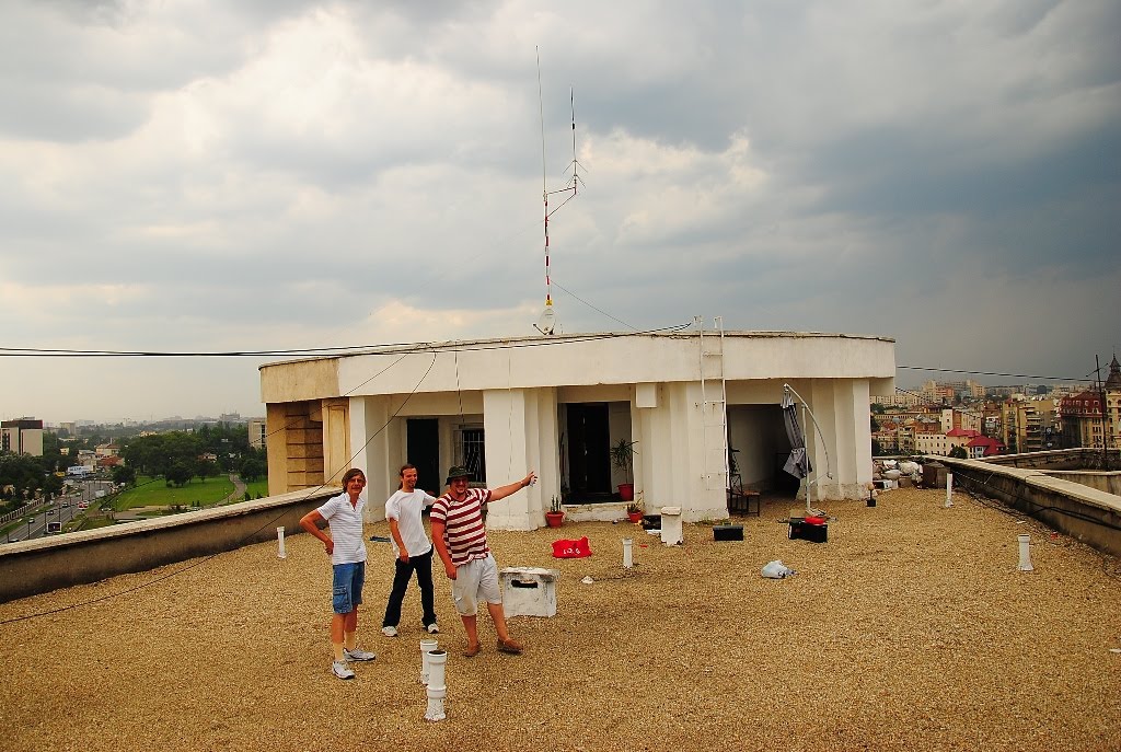

Posibil sa fie momente de nefunctionare zilele acestea datorita faptului ca se lucreaza inca la el pe bank la radioclub.
Saptamana viitoare ar trebui sa apara si pilonul urmand ca, daca se respecta programul, la sfarsitul saptamanii sa fie perfect functional si amplasat in locatia definitiva.
