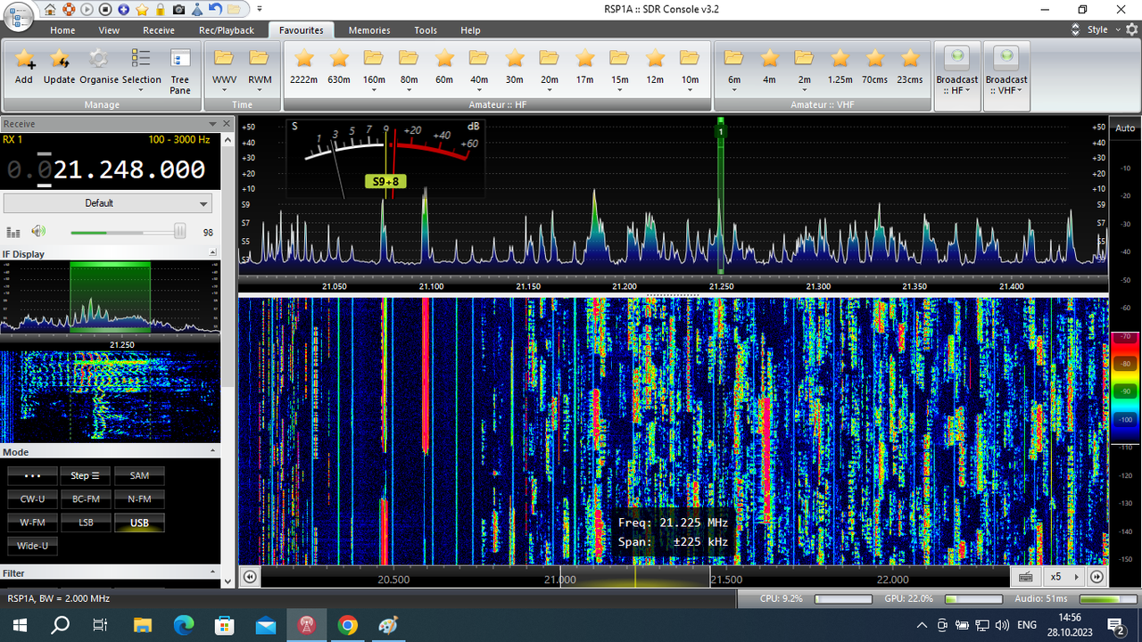

Doar așa, pentru „clatirea ochiului” pun și niște print-uri de recetie în diferite benzi. A se urmări poziție acului din stânga S-metrului care indica nivelul de zgomot. Menționez ca zgomotul propriu al SDR-ului cu antena scoasa este S2.
Imagine
Imagine
Imagine
Imagine
Imagine

Iata si alte printuri de receptie, in unde medii si in banda FM
Imagine Imagine
Salut Petru (sper ca este corect numele, am fost nevoit sa caut pe internet),
Poti sa dai niste detalii despre receptorul SDR folosit in evaluare?
Multumesc,
73, Adrian

yo3hjv scrie:
Multumesc,
73, Adrian
Receptorul este RSP1A, iar softul este SDR Console... pozele si video sunt capturi de pe ecranul laptop-ului meu. Receptie cu RF Gain pe treapta 6 din 10... daca maresc, softul imi spune " Overload signal, reduce rfgain", semnalul furnizat de antena fiind unul consistent.
